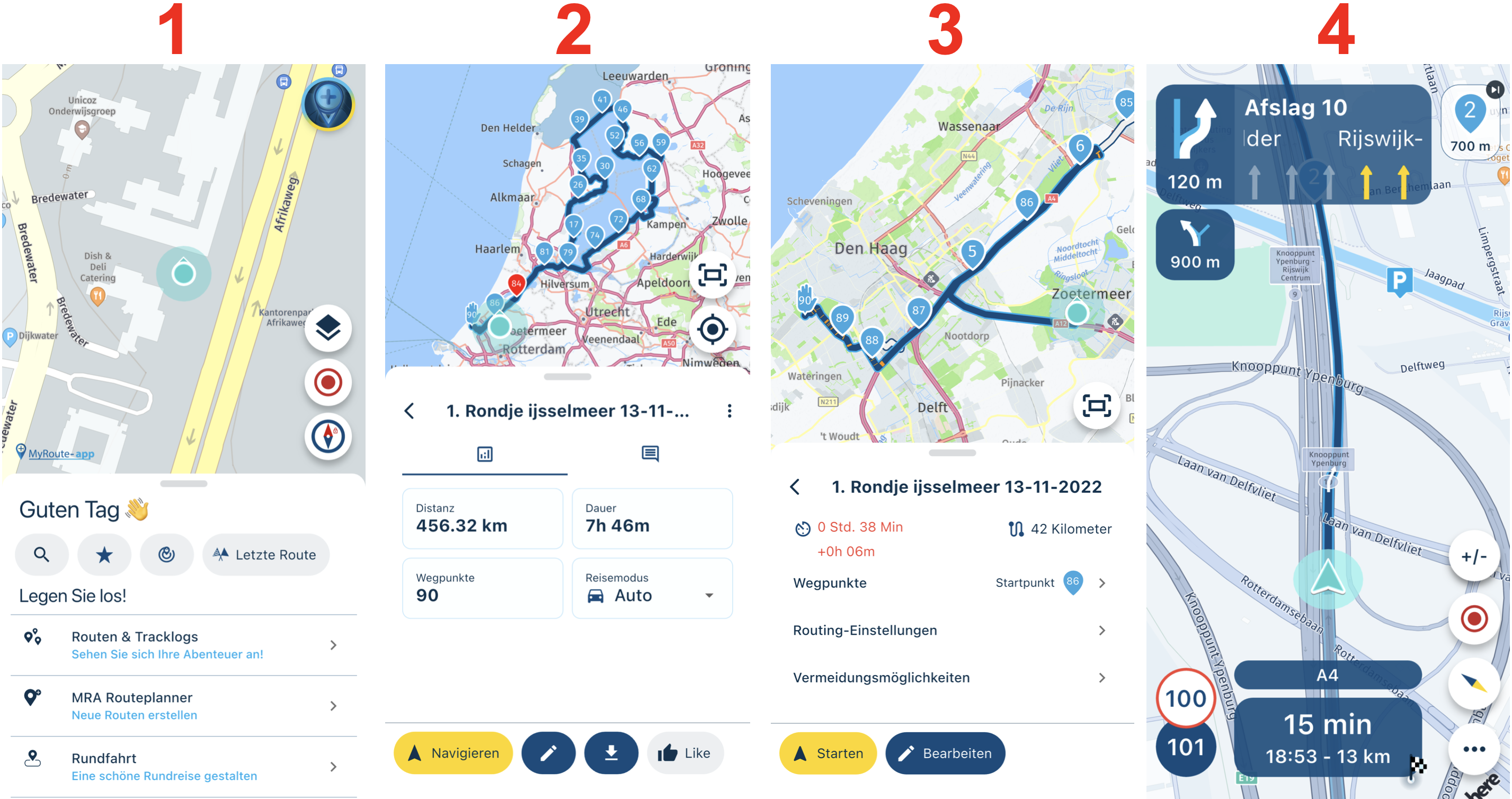

In der App
Hier sehen Sie, welche Bildschirme angezeigt werden, wenn Sie in der App eine Route zur Navigation starten. Im Handbuch wird gelegentlich auf diese Bildschirme verwiesen.
- Öffne die App und klicke auf Routen & Tracklogs;
- Wählen Sie die gewünschte Route und klicken Sie auf Navigieren;
- Passen Sie Ihre Präferenzen bei Bedarf auf dem Navigations-Startbildschirm an;
- Der Navigationsbildschirm.

Klicken Sie auf Bildschirm 1 auf die Schaltfläche oben rechts, um zu den App-Einstellungen zu gelangen. Hier finden Sie die Offline-Karten.

Klicken Sie auf Bildschirm 1 auf die Schaltfläche oben rechts, um zu den App-Einstellungen zu gelangen. Hier finden Sie auch die Navigationseinstellungen. Während der Navigation können Sie die Navigationseinstellungen auch öffnen, indem Sie unten rechts auf die drei Punkte klicken (Bildschirm 4).

Bildschirm 3 ist der Bildschirm, den Sie sehen, wenn Sie die Navigation starten. Bildschirm 4 ist der Navigationsbildschirm.
